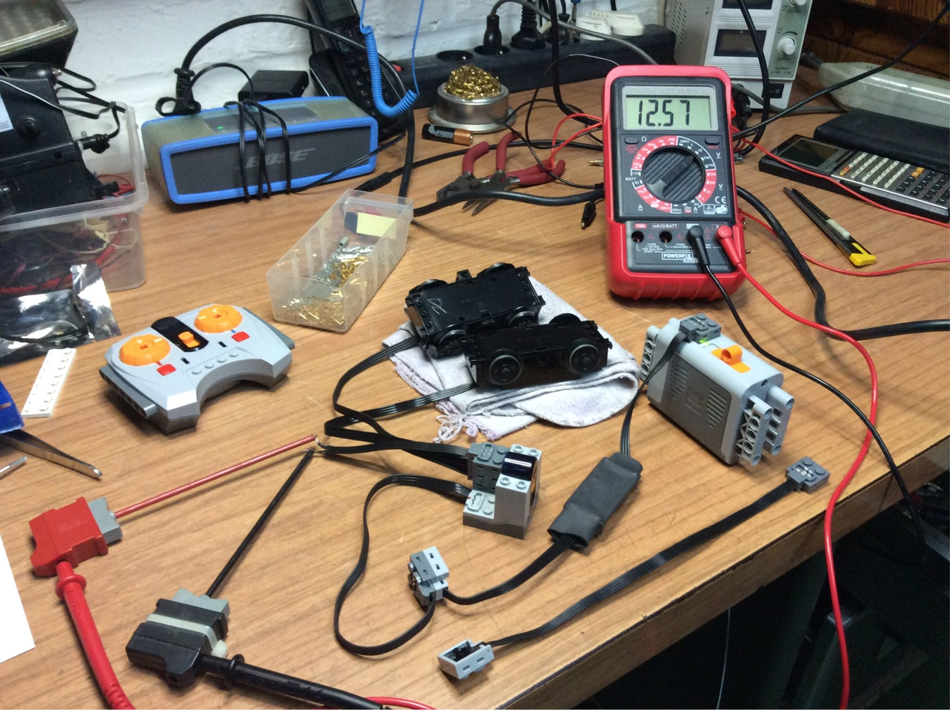

Posté : lun. 13 févr. 2017 17:07
par Cristobal
Une petite photo du module prototype attaquant l'IR en un peux plus de 12 Volts , la tension relevé est celle sur les moteurs RC à pleine puissance.
Re: LGV & TGV en RC lego
Posté : lun. 13 févr. 2017 17:24
par legoman
Cristobal a écrit :Une petite photo du module prototype attaquant l'IR en un peux plus de 12 Volts , la tension relevé est celle sur les moteurs RC à pleine puissance.
Joli montage, excellent résultat en tension de sortie
mais le module le plus intéressant est bien protégé, on ne voit rien
