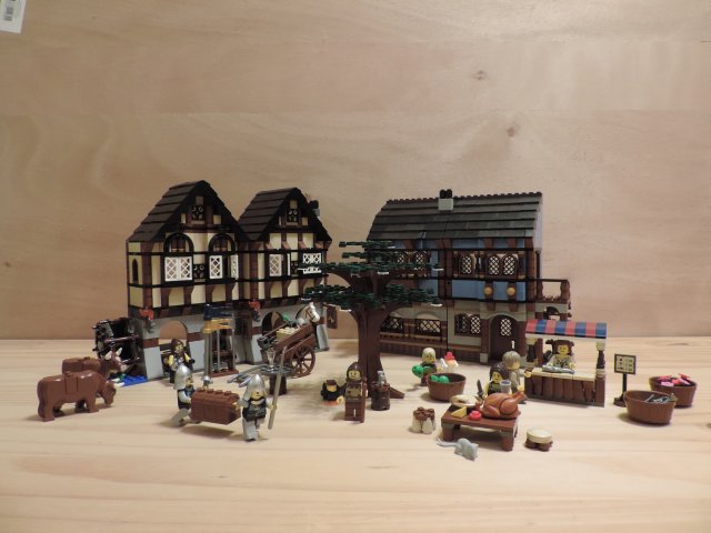

Pour donner un ordre d'idée, voici un exemple de photo avec les différentes teintes de bois. Je n'oserais pas faire une review comme ça, d'où mon idée de détourer ^^

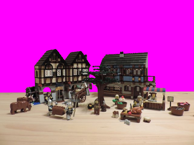

Cela dit, si tu y tiens, c'est tout à fait jouable pour le détourage selon une méthode proche de celle que j'évoquais, mais en utilisant un pinceau de remplacement de couleur (avec détection des bords) plutôt que de s'attaquer aveuglément à la teinte du bois.
Un petit test rapide donne ce résultat :
J'ai juste passé le pinceau sur le bord après avoir sélectionné les couleurs, et fait quelques petites corrections à la gomme pour peaufiner un peu. C'était fini en 30 secondes, mais il y a sûrement des détails que j'ai ratés.
Le bas pourrait être un peu plus compliqué, mais l'image originale est sans doute assez nette pour le faire correctement.

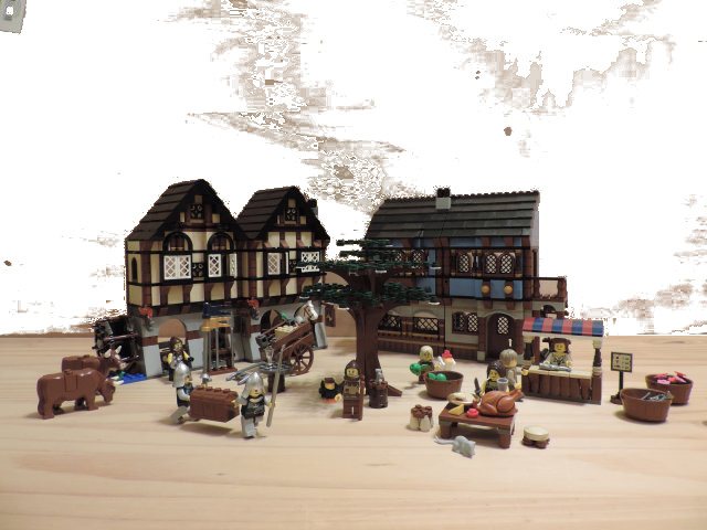

essaie de faire en sorte d'avoir un fond unis (n'importe quelle couleur) et tu utilise l'outil de sélection contigüe (une "baguette magique" à côté du lasso) ça peut peut être marcher, ensuite si tu as encore un petit bout entre le fond/set, tu utilise la gomme avec une faible opacité (bon je dis ça mais je m'y connait pas trop)
ci dessous un test, fait en 3 seconde avec l'outil de sélection contigüe, c'est pas super, c'est à cause du motif du bois, mais tu imagines le résultat avec un fond unis! (pour un fond unis, une grande feuille de n'importe quelle couleur suffi, c'est - de 4€ en papéterie :hehe: )
test gimp.jpg (69.7 Kio) Vu 3215 fois
