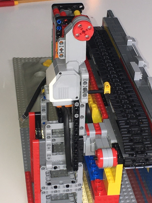

Nipe Nipe a utilisé Lego boost, je suis équipé en EV3 : le programme n'a pas posé beaucoup de difficulté et les terminaux proposés dans le kit de base suffisent :
- servos moteur pour le tapis/plateforme et pour les sauts
- servo simple pour faire tomber le boss final (non visible sur les photos)
- détecteur de proximité pour la chute et la fin du jeu
- bouton poussoir pour le joueur
- détecteur de lumière pour l'ambiance (encore en test)
A défaut de tablette avec bouton virtuel, ce sera donc un BP physique.
L'ossature est prête et les mouvements verticaux/horizontaux calés, ainsi que la fin de jeu en cas de chute du perso.
Reste à l'habiller (le fond est déjà prêt sur la photo 3) et à prévoir le transport (non démontable en l'état).

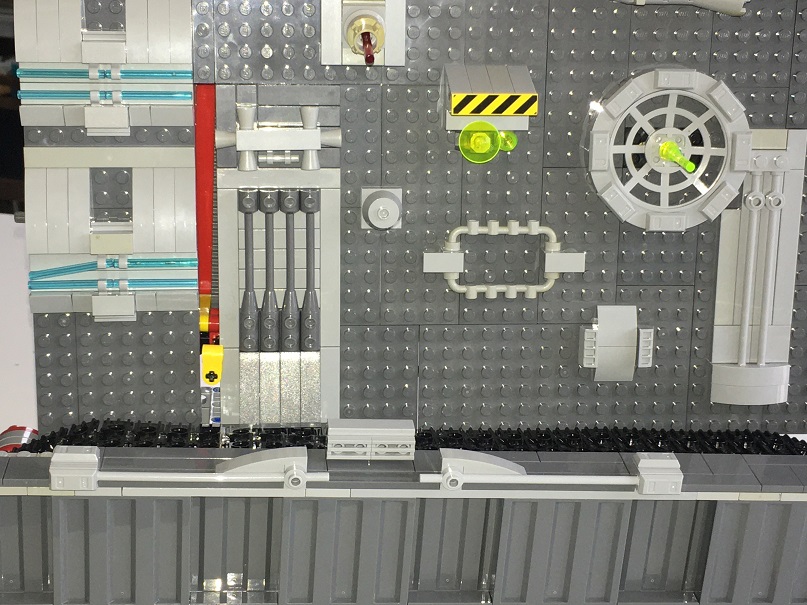

Plateforme sans fond :
La partie "hop hop petit plombier" :
Un premier fond, d'autres seront créés ensuite avec perso et obstacles en fonction des différentes endroits de l'univers :
