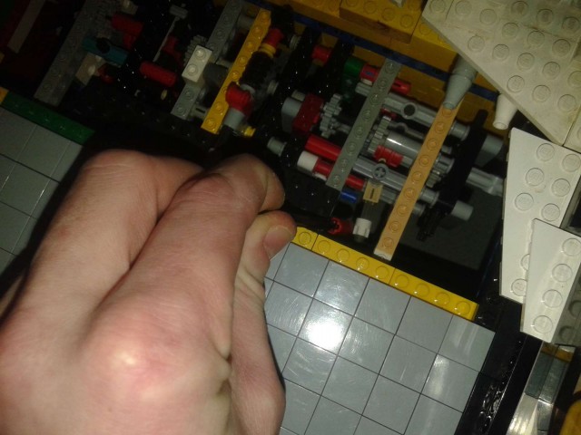

Re: avancement flotille
modifier moteur ascenceur arriere changer la vitesse pour que pendant les expo les enfants peuvent le faire descendre et monter vdeo prochainement
la plus grosse parti (catapulte) ::d
explication
demontage complet du pont d'envol sur l'avant fait deux cylindre de 1m70 de long 5tenon de haut sur 5 de large chacun un un piston qui coulisse dedans sur lavant du piston des elastiques accrocher ensemble tendu ça fait 1m60 sur larriere de ce meme piston 1 cable de 1m70 relier a une poulie poulie relier a une boite de vitesse quand la boite et embrayer le moteur tire le piston vers l arriere quand je le debraye la catapulte part (debrayage en manuel pour l'instant je suis en train de modifier 1 moteur M en servo moteur) encore pas mal de travail dessus
j'ai fait deux test un a vide avec retour du piston ( c'est une fussé) et 1 avec lavion dessus pour que les enfants puissent faire fonctionne une catapulte lors des expo
voila quand pensezvous?
l'embrayage d'une des 2 catapulte
fente qui permet le passage de la catapulte
avion sur catapulte
avion sur catapulte
la catapulte sur le piston
les deux boite coupler des catapultes

les cataplutes au points apres 2 semaines passer dessus reste plus qu'un moteur a raccorder
recul beaucoup plus vite meme avec l'avion dessus
decrochage automatique de l'avion quand il y as les cables de decollages
vous en penser quoi?
